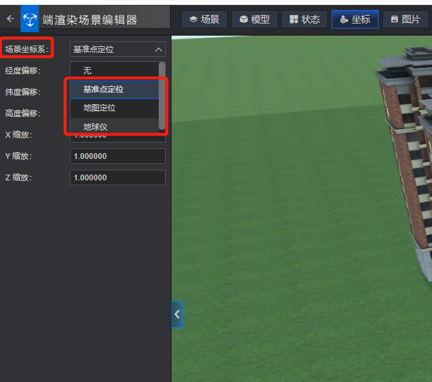

    1.在端渲染场景编辑器坐标编辑中,选择相关场景坐标系(基准点定位、地图定位或地球仪定位),随后进行保存发布。

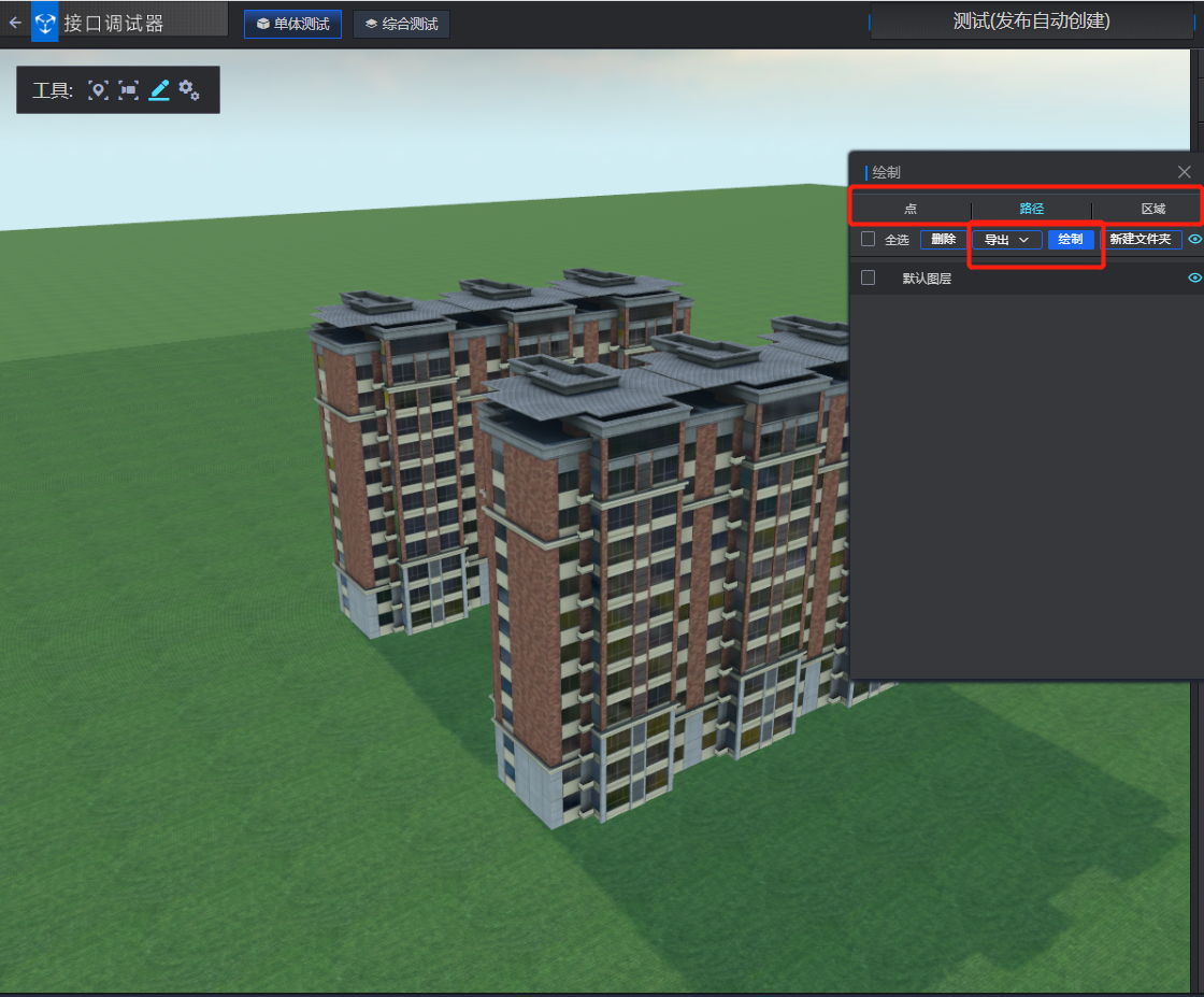

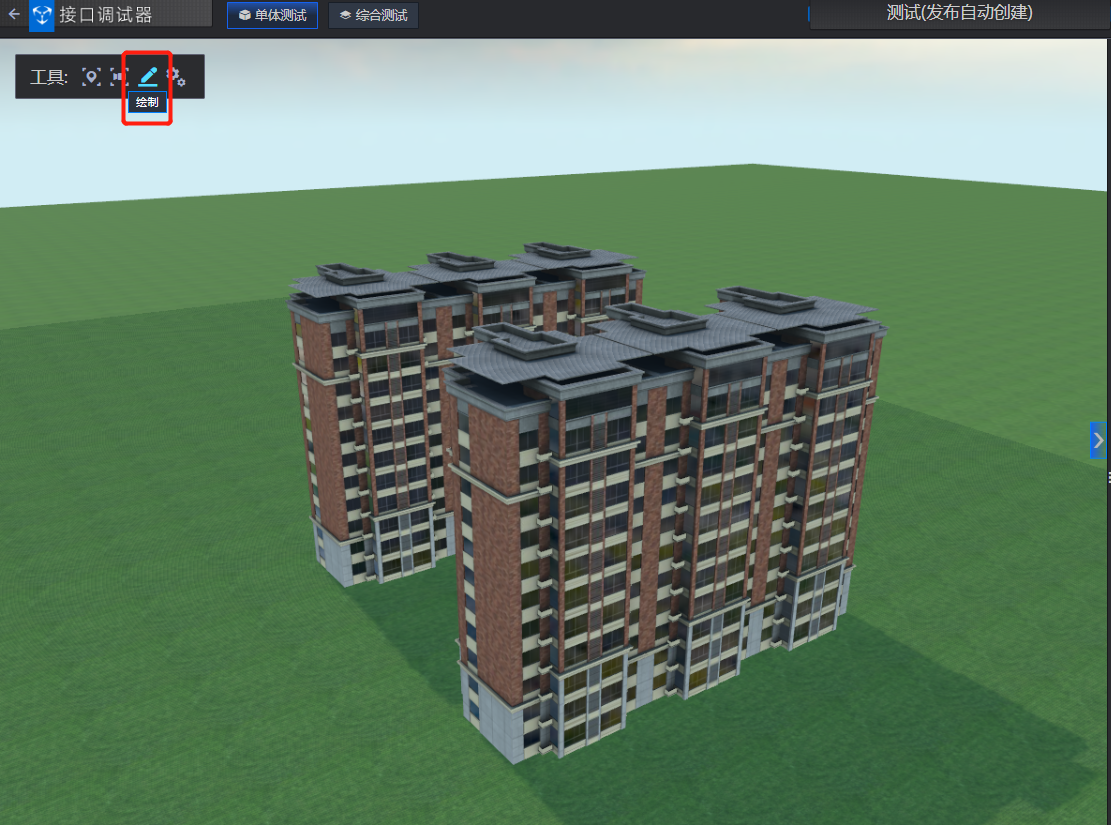

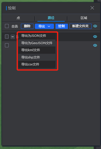

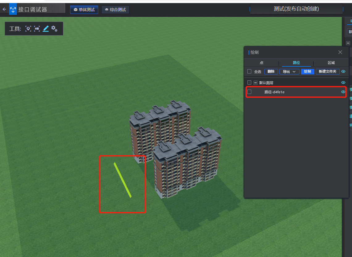

    2.接口调试器中,使用已经发布好的场景二次开发地址创建场景,使用左上方工具中绘制工具,可以进行点、线、面的绘制,绘制后可以导出相关坐标的经纬度
