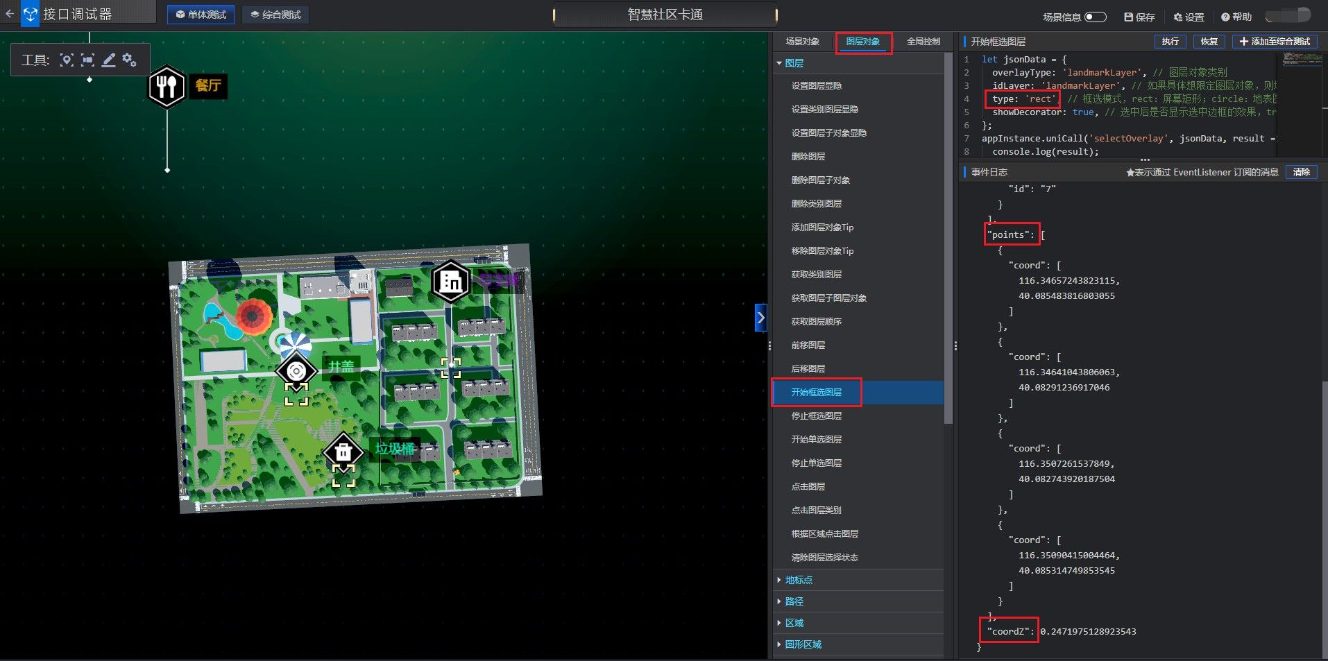

    1.端渲染,开始框选图层,onRectOverlaySelectionResult 事件,增加 coordZ 和 points 属性。

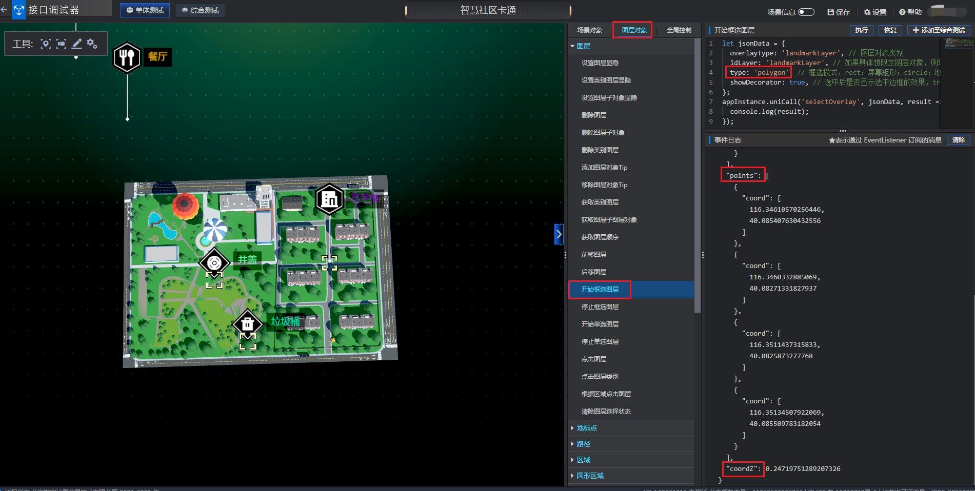

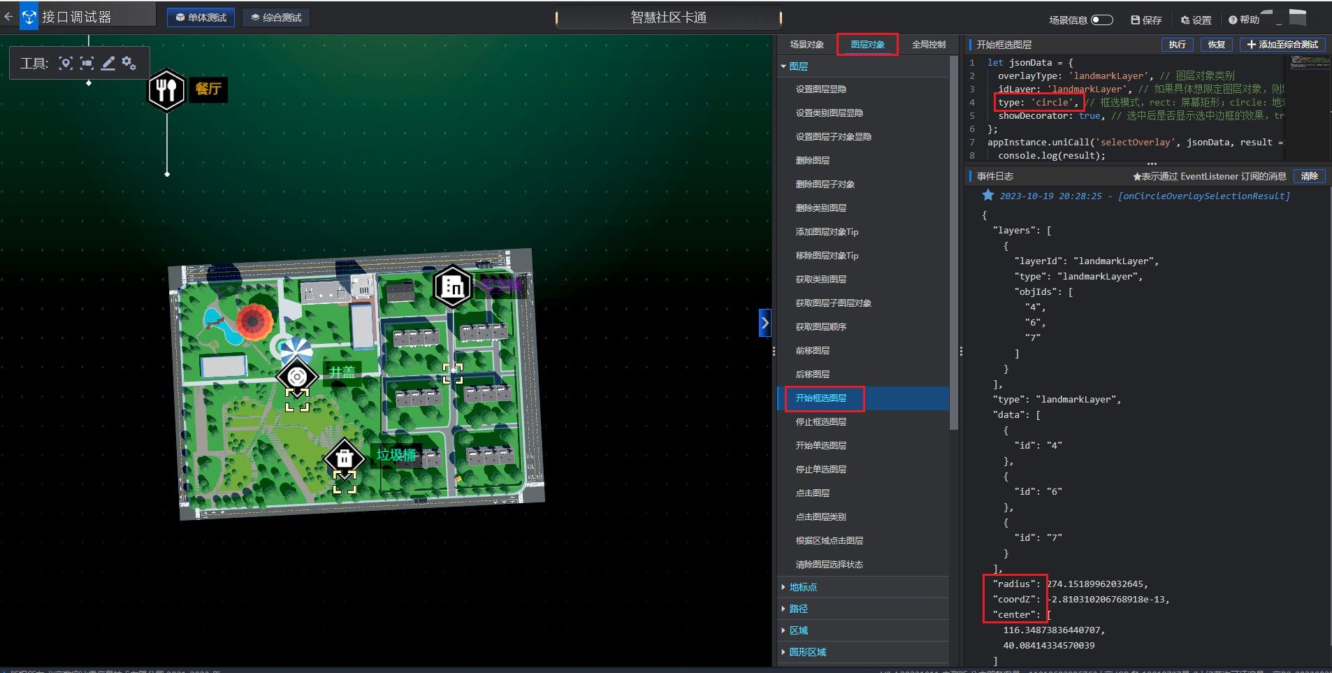

    2.端渲染,开始框选图层,onCircleOverlaySelectionResult 事件,增加 coordZ、center 和 radius 属性。
    3.端渲染,开始框选图层,onPolygonOverlaySelectionResult 事件,增加 coordZ 和 points 属性。
    4.端渲染,开始框选图层,selectOverlay 接口增加 showDecorator 属性。

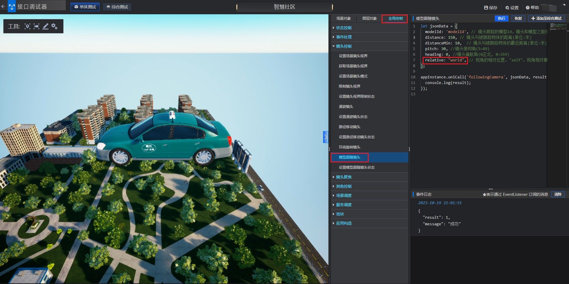

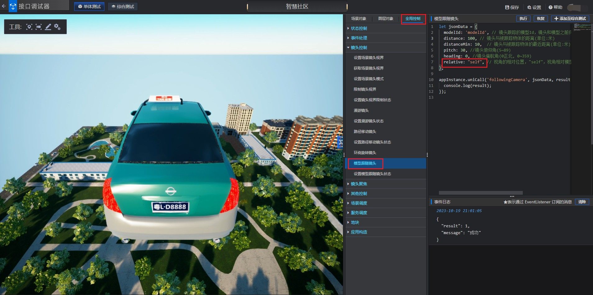

    1.流渲染,模型跟随镜头,followingCamera 接口增加 relative 属性。
    relative 为 self 时
    relative 为 world 时
