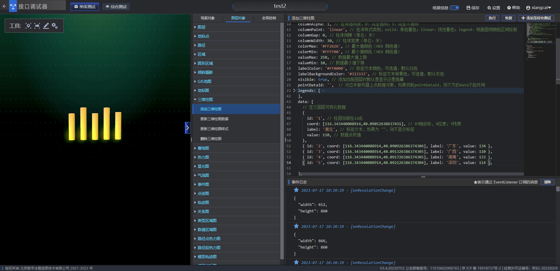

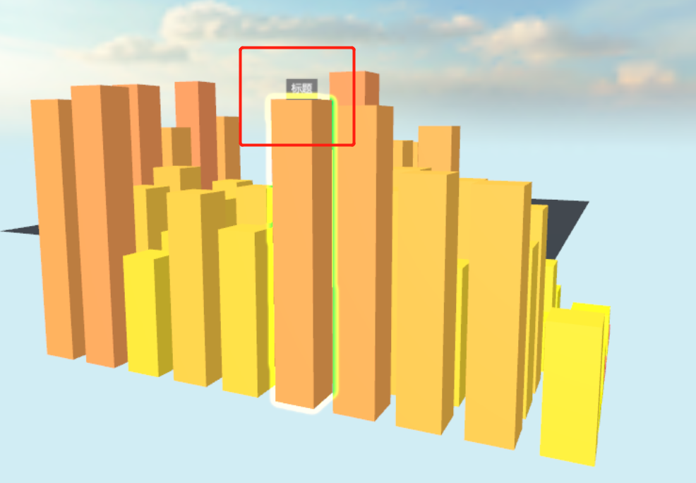

想问能否给每一个三维柱图上面都加上文字?我在lable上添加了文字,但是场景没有效果呢?
1 帖子 1 发布者 1697 浏览

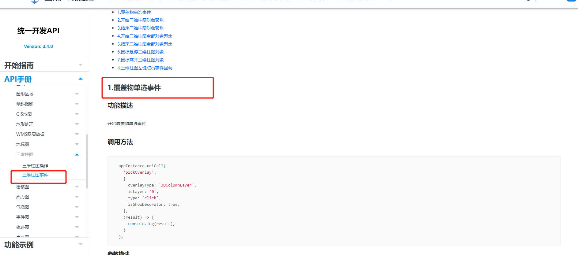

    三维柱图的lable标签需要点击才能显示,需要给图层加上开启单选事件再点击就可以显示了
